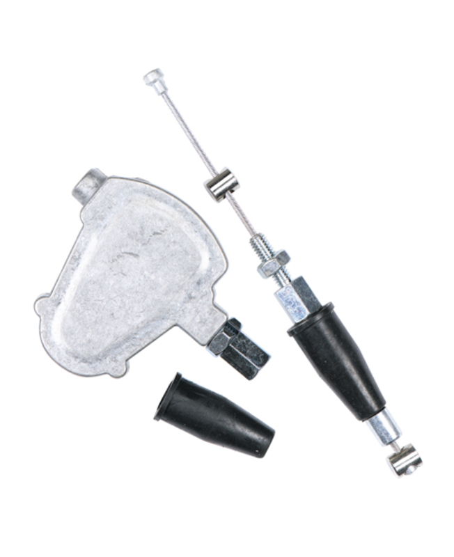

nou weet ik toch echt niet meer of hij hydraulisch of met een kabel bedient wordt de koppeling,maar anders zet je er voor €35 een koppeling ontlaster tussen :D

En dat doet... wat precies?
Het euvel is dat ik de handel niet meer kan inknijpen, hoe soepel die ook gaat.
Dus ik ben op zoek naar iets dat die handel overbodig maakt.
Nu valt die NC750X mooi in dat plaatje...maar mijn 'Trustfund' is onvindbaar :lol:

Die koppelingontlaster werkt volgens een soort hefboomprincipe zo te zien (mechanisch).
Een drukverlichting en waarschijnlijk ook een kleinere beweging die koppeling doet bewegen.
Maar knijpen moet je nog steeds.
Valt dus af voor jou.
